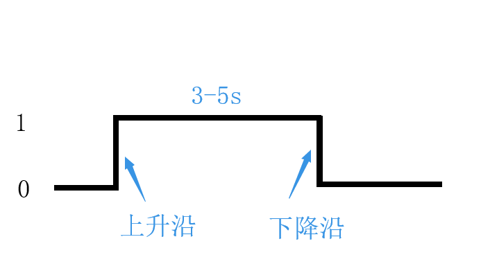

这款模块通电后,当检测到有人时候,传感器信号输出引脚输出高电平并持续3-5秒。
human_induction2
由此可见,可以使用外部中断结合上升沿的触发方式来编程实现相关功能。外部中断参考 外部中断 章节内容,这里不再重复。

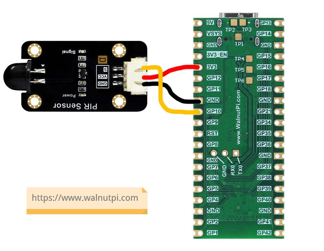

本例程使用GPIO10来连接,接线图如下:
human_induction3

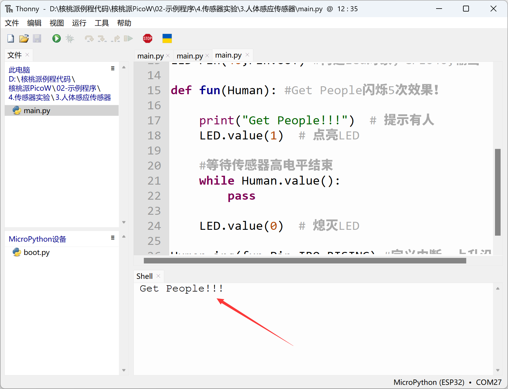

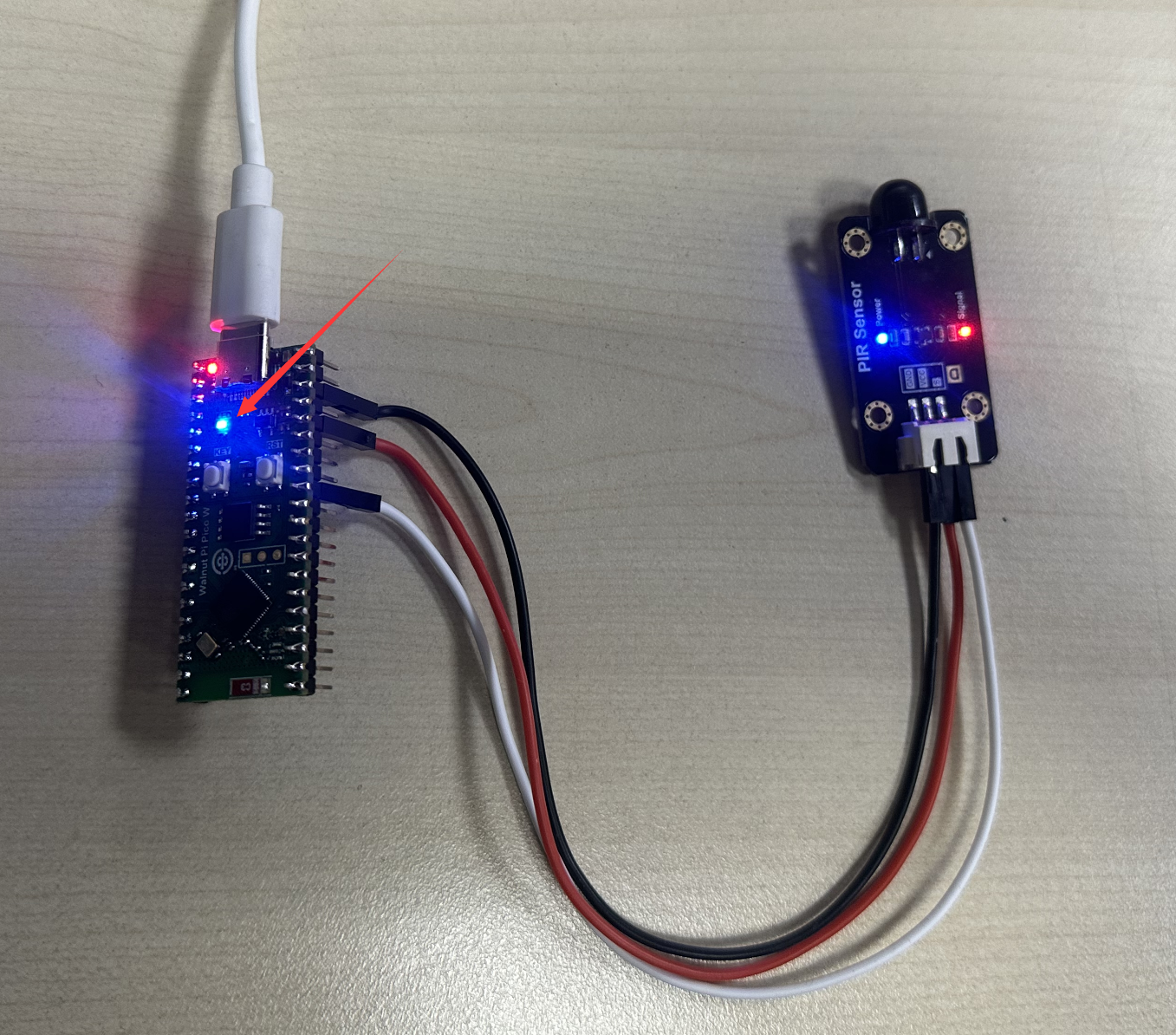

使用Thonny IDE运行代码,当传感器检测到有人时候,蓝灯亮。
human_induction5
终端打印提示信息"Get People!!!" :

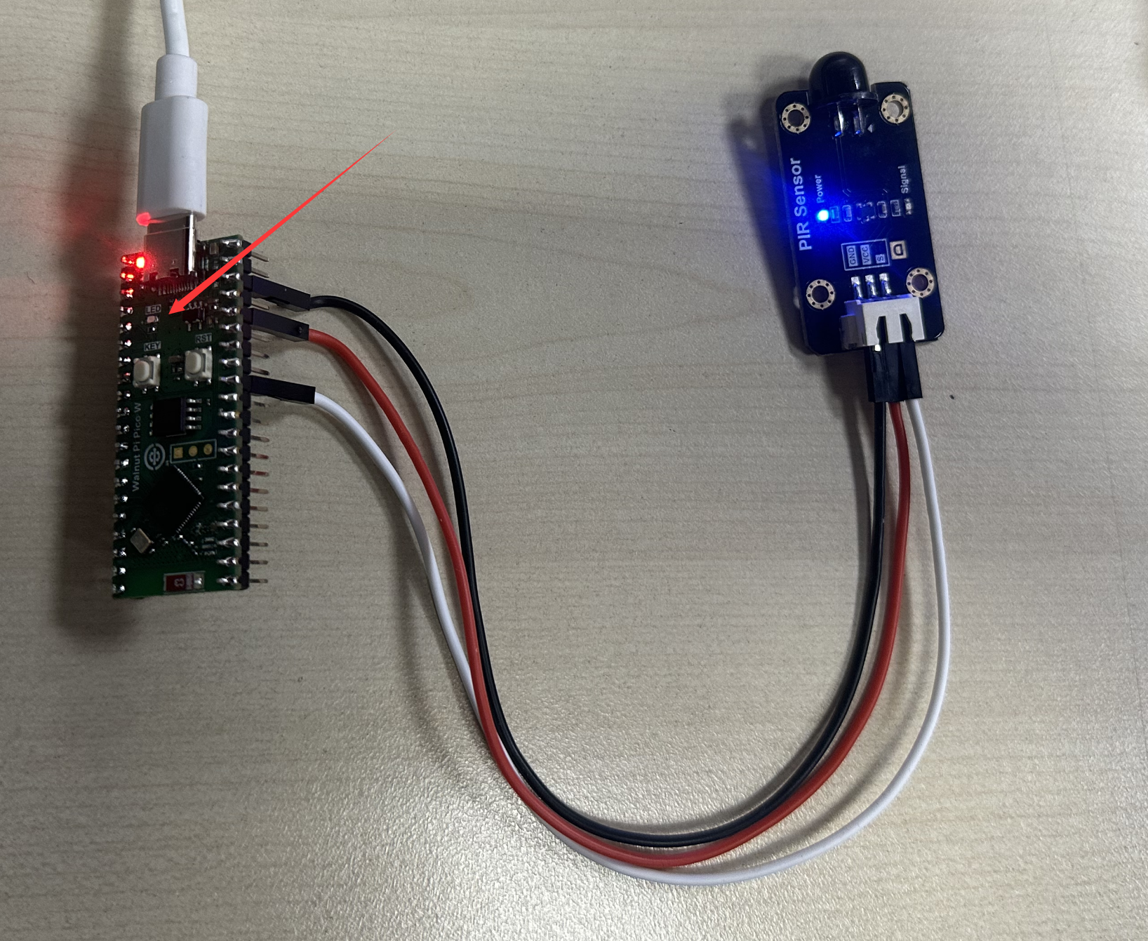

没人时候蓝灯熄灭。
human_induction6
