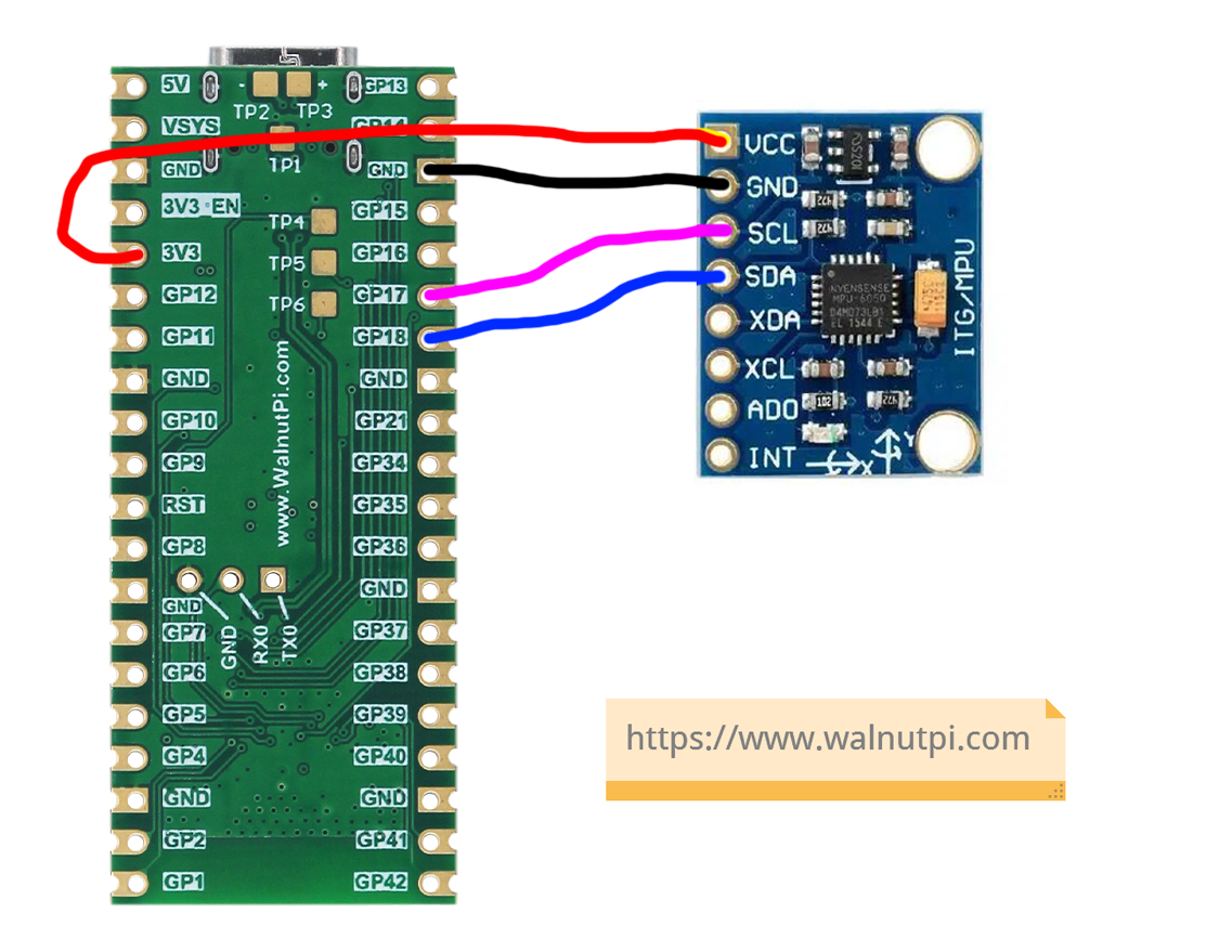

核桃派PicoW的MicroPython固件集成了软件模拟SoftI2C,支持任意GPIO引脚定义为相关引脚,非常方便。本例程使用核桃派PicoW的GPIO17连接MPU6050传感器SCL引脚,GPIO18连接SDA引脚,如下图:
本例程使用核桃派的I2C1来连接MPU6050传感器:
mpu6050

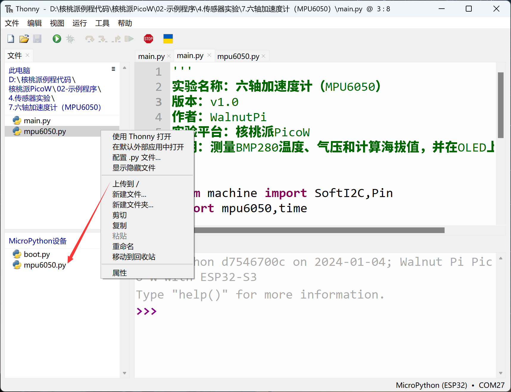

由于本例程代码依赖其它py库,所以需要将mpu6050.py文件上传到核桃派PicoW:
mpu6050

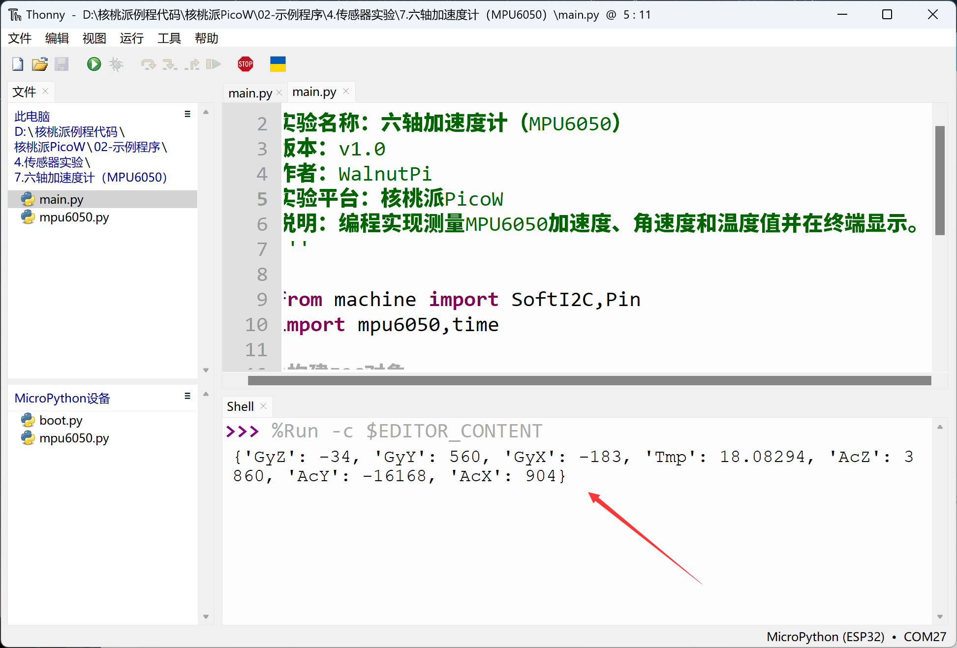

使用Thonny IDE运行主程序代码,可以看到终端打印出六轴加速度计MPU6050的7个原始数据:
mpu6050
