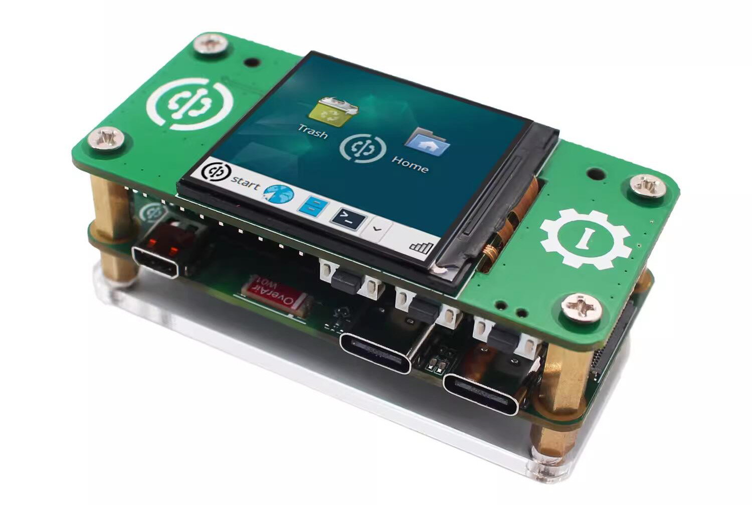

核桃派官方推出的1.54寸显示屏,使用SPI总线,最高速率可达60MHz。背光可控制,使用官方驱动可以实现系统桌面显示、pyQt5以及其它UI功能。
背面预留3路可编程按键,以及通过贴片排线方式引出GPIO,也就是说插上核桃派依然可以外接I2C、串口通讯设备和其它模块。

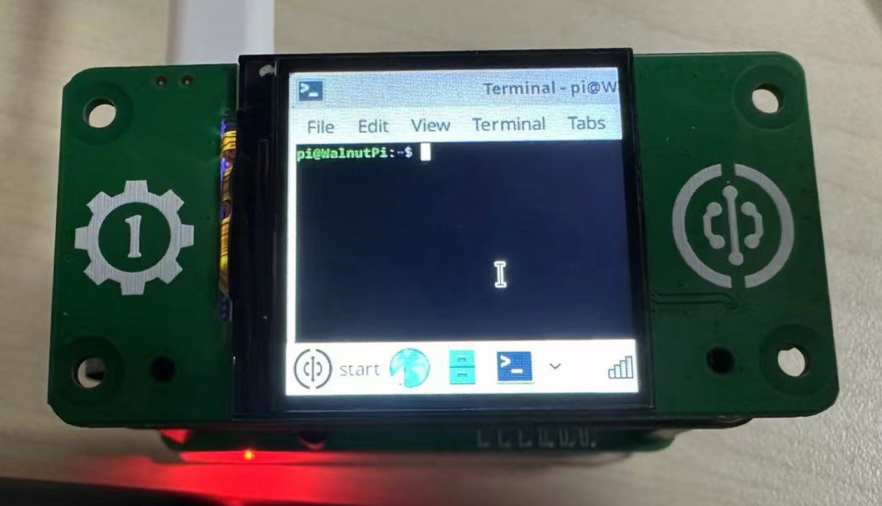

开启LCD显示功能
核桃派系统已经带了相关显示屏驱动,桌面版和无桌面版均支持。使用下面指令即可开启显示桌面:(该指令支持TAB键补全)
sudo set-lcd lcd15-st7789 install
配置成功后重启开发板:
拔掉HDMI线材,耐心等待系统启动,即可在LCD看到桌面界面(无桌面系统显示终端),默认下图这个方向显示:
上面指令核桃派桌面版系统和无桌面版系统均适用(无桌面系统会显示终端)。进行了上面设置,如果接入了HDMI显示器,优先还是显示器显示。要想在LCD上显示务必拔掉HDMI线。
